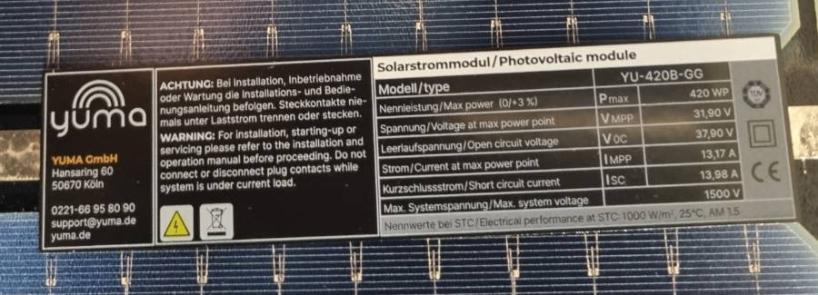

@GK da schaltet nix ab dann wären hier schon fast alle Hubs ausgestiegen.
Da die meisten Module um die 32 Volt und über 13 Ampere haben. Somit würde mir auch seitens Zendure die Antwort fehlen warum Nutzer des Hub 1200 mit 4 Modulen insgesamt keine Probleme haben mit Abschaltung oder in Rauch auf gehen. Habe insgesamt über 26 Ampere dran bei max 15 Ampere am Hub 1200 , habe dort öfter bei voller Leistung die Stromstärke gemessen die war immer unterhalb der 15 Ampere.
